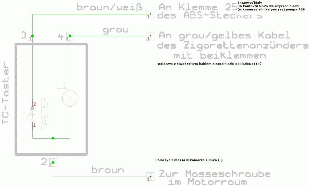

Mam u siebie trakcje i powiem wam że tak jak ona działa to lepiej żeby jej wogóle niebyło. W astrze działa ona tylko na silnik (przymyka przepustnice) i z zewnątrz wygląda to tak jakby się silnik dusił. A na głębszym śniegu najlepiej to wogóle wyłaczyć bo ani się rozpędzić nie można i potrafi tak zdławić silnik że aż zgaśnie (2 razy tak miałem). Dlatego jeśli Już TC to tylko z ESP.
Tu macie schemat jak to podłaczyć
Nr pinu zależy od samochodu - u mnie to bodajże 22 było (25 był pusty a na 31 niereagował)
Masa nie musi być koniecznie podłaczona przy silniku - ja podpiełem przy zapalniczce.
Guzik do włączania wystarczy taki który zewrze styki tylko podczas wciśnięcia (ma podać tylko chwilowy sygnał do sterownika)
Jeśli podłaczamy taki zwykły guziczek to zapominamy o żółtosiwym kablu (podświetlenie orginalnego)
Oczywiście schemat jest dla tych co niemają pociągniętej instalacji
