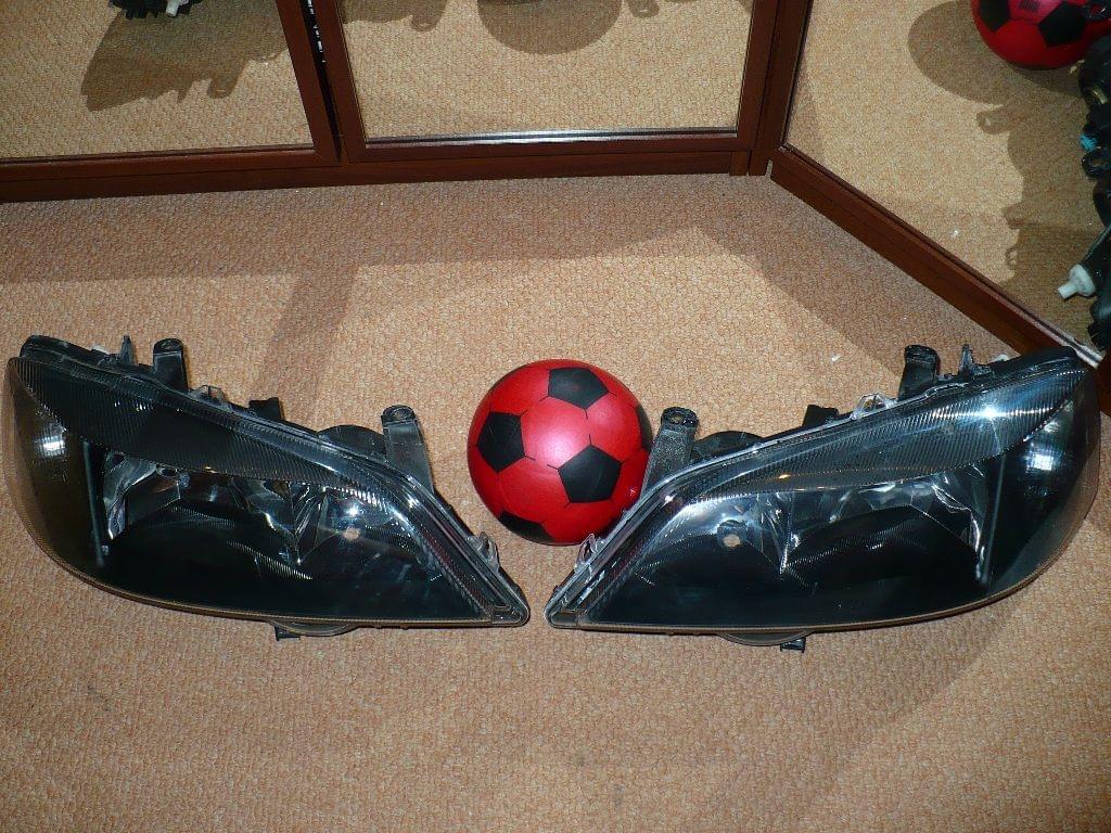

Jeden z nich jest po polerce drugi nie - zgadnij który ;)
