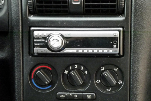

Radio:
JVC KD-G521
Radyjko ma wystarczająco ustawień i ma uchylany panel, co mi się zawsze podobało ;)

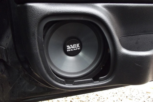

Głośniki przednie 16:
Hellix Dark Blue z dystansami
Bardzo fajnie grają i szczerze je polecam ;)

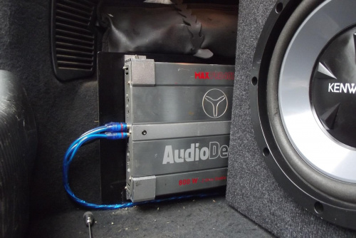

Okablowanie wzmacniacza:
Kabel zasilający 21mm, kable sygnałowe 2x4.
Zasilanie puszczone prawą strona progiem, sygnałowe lewą stroną progiem ;)
Wzmacniacz 4-ro kanałowy:
Obecnie został zmieniony na coś mocniejszego włoskiej firmy Audio Desing
Audio Desing Max Pro 401

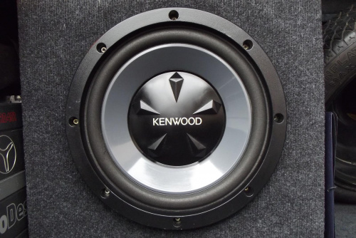

Obecnie wymieniony na Kenwooda
Kenwood KFC-W112S

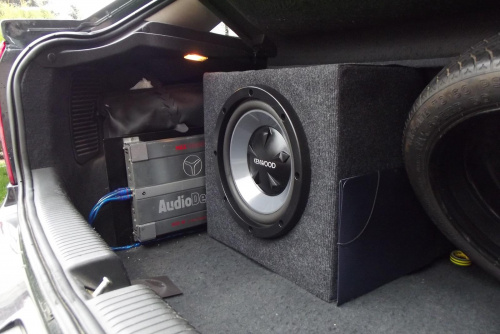

Skrzynia:
Zbudowana z płyty meblowej 18mm uszczelniona w srodku sylikonem,
oraz obita materiałem.
Całość w bagażniku wygląda mniej wiecej tak:
Nie zajmuje dużo miejsca, a w każdej chwili można wyjąć skrzynię ;)
Wzmacniacz 4-ro kanałowy napędza przednie Helixy i
zmostkowane 2 kanały ciągną Kenwooda
