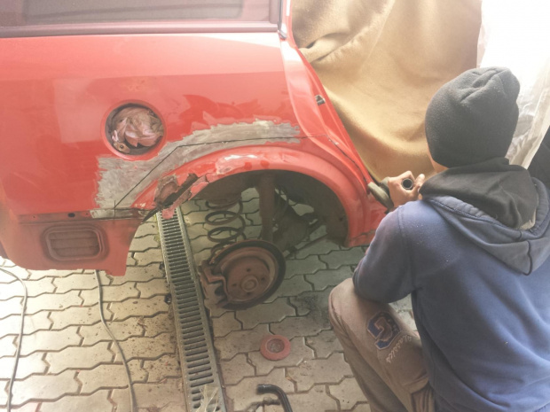

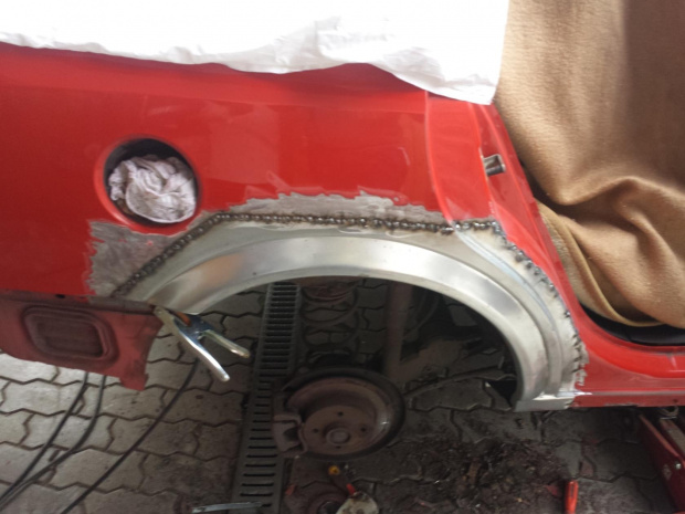

-wstawienie reperaturki nadkola lewego tył
-wstawienie nowych gniazd sprężyn tył

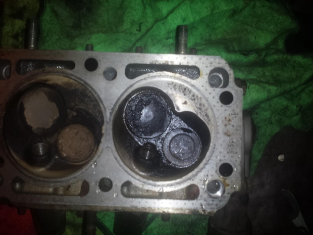

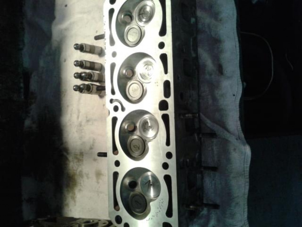

Jak napisałem wcześniej mam ją od 2014r, przede mną było jeszcze 2 właścicieli z czego jeden sprowadził astrę z niemiec. Asterka przez pierwsze dwa lata nie sprawiała problemów zero wkładów finansowych ponadto co trzeba robić na bieżąco przy aucie. Odbierając jednego dnia samochód od gazownika zauważyłem że coś dziwnie pracuje silnik, myslałem że po raz kolejny źle wyregulowali gaz ale jak się później okazało winowajcą był ukruszony zawór :( nie miała kompresji na jednym cylindrze :(
Cała operacja okazałą się kosztowna ale stwierdziłem że opłacalna z tego względu że może i taniej mogłem kupić silnik do przeszczepu ale teraz dokładnie wiem co w trawie piszczy :)

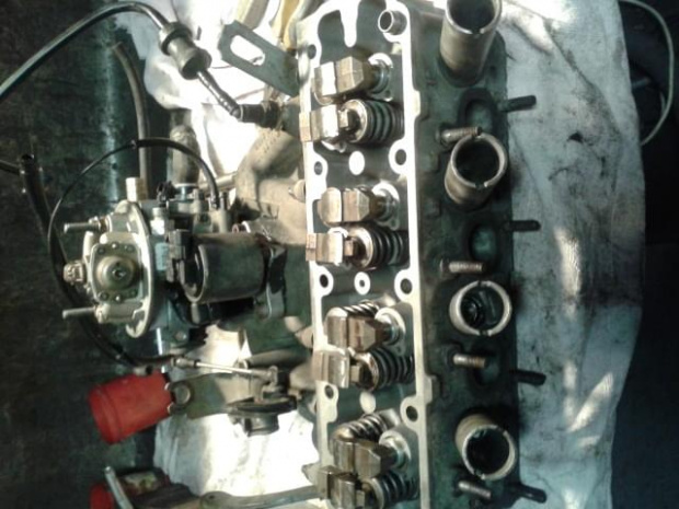

głowica już po remocie

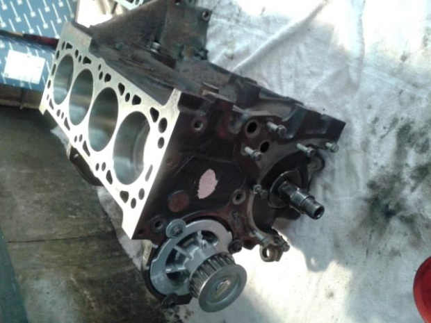

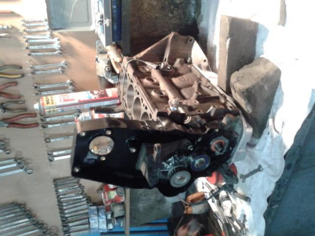

dół silnika z nową osłoną rozrządu oraz nie nadwno wymienianą pompą wody

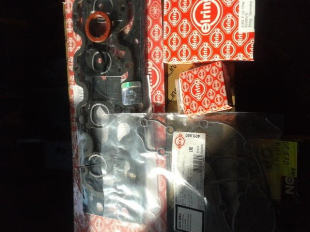

wyczyszczona i poskładana głowica czeka na złożenie wraz z wyczyszczonym monowtryskiem

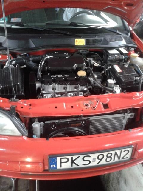

Tak wyglądał silnik po całym zabiegu

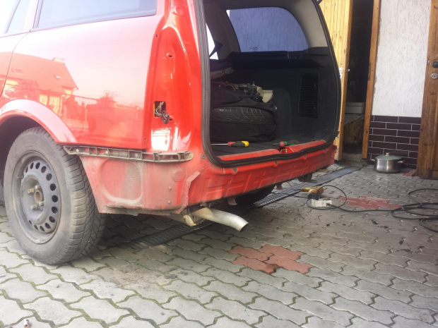

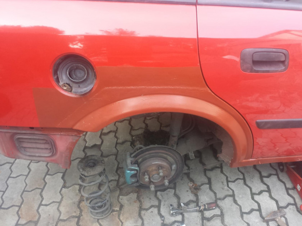

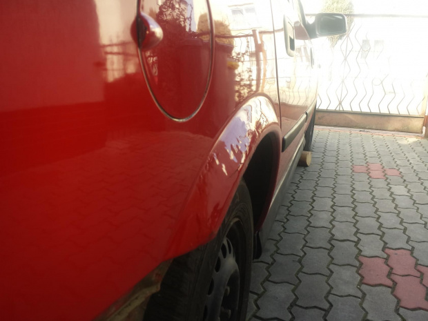

Po warsztatowych ekscesach przyszedł czas na reperaturkę i gniazda sprężyn :)
Obrazek Obrazek
Wstawione nowe gniazda zabezpieczone antykorozyjnie oraz uszczelnione dodatkową masą

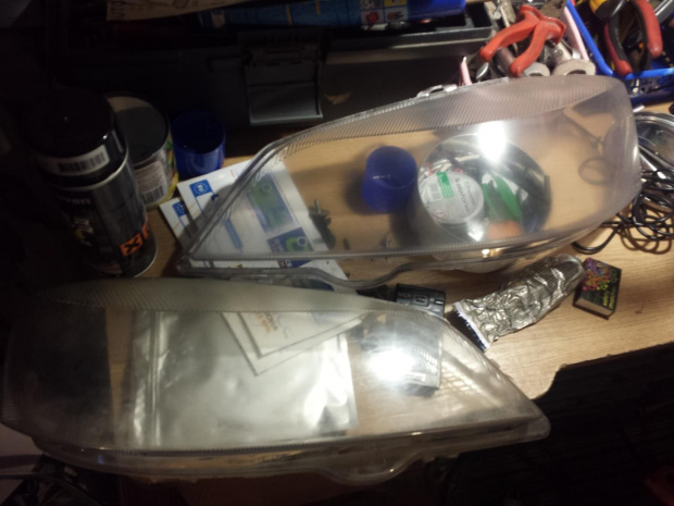

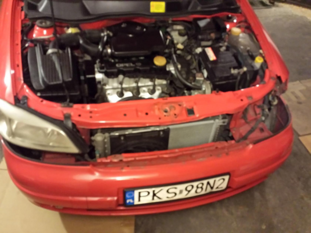

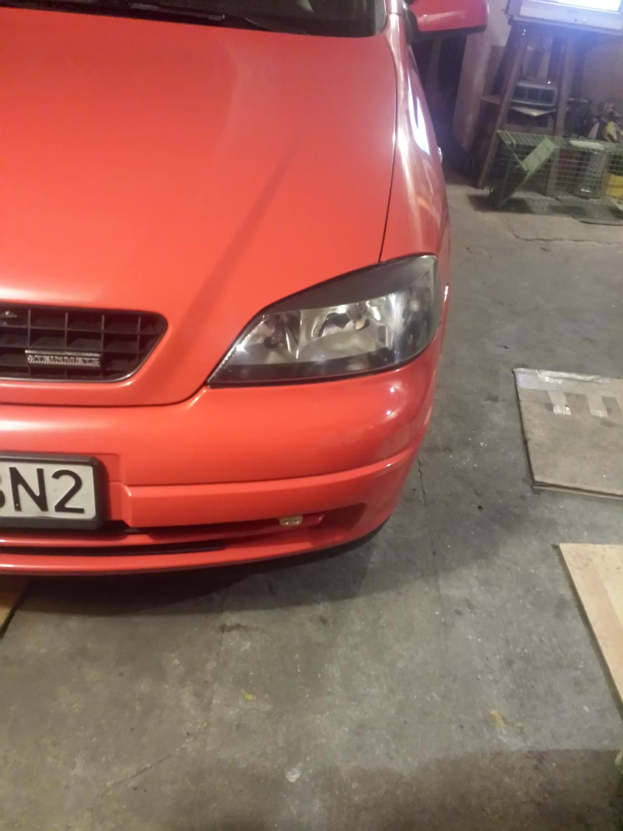

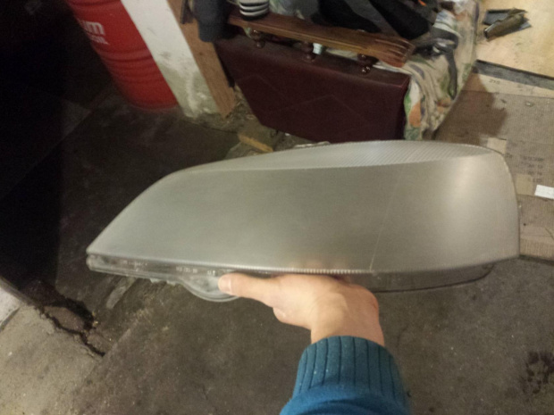

w między czasie zabrałem się za lampy które wyglądały tragicznie, były mocno zżółknięte i zaparowane, poświęcając im trochę czasu na staranne odświeżenie ich uzyskałem taki efekt
efekt końcowy :) na żywo o wiele lepiej to wygląda :)

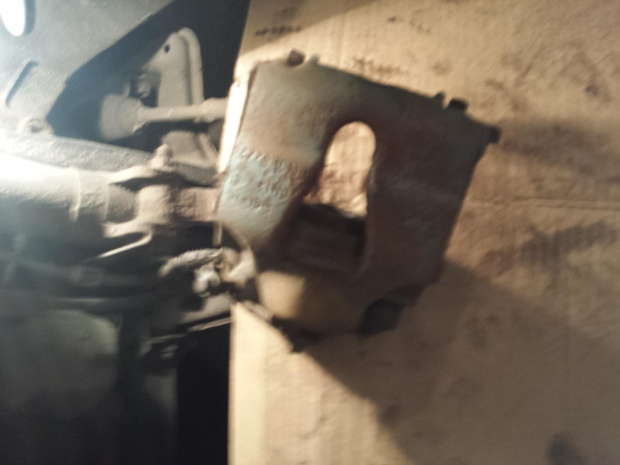

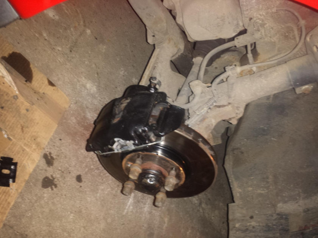

Odświeżyłem zaciski przy okazji wymiany tarczy i klocków by na wiosnę ładnie się prezentowały :)

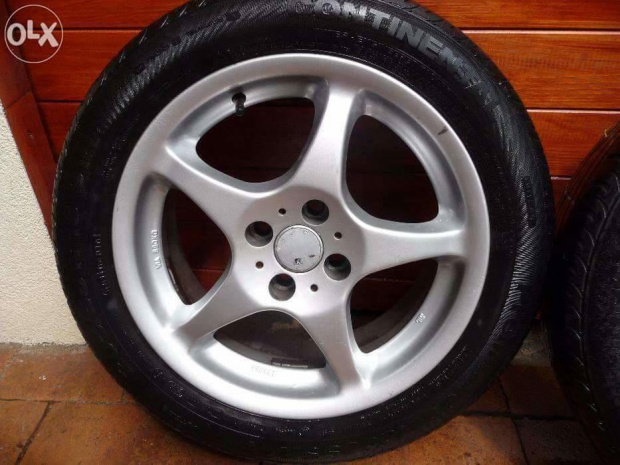

Taka sucha przymiarka do alusów które już czekają na wiosnę :) przy okazji zakupiłem nówki opony więc trochę sobie ze mną pobędą :) Obrazek

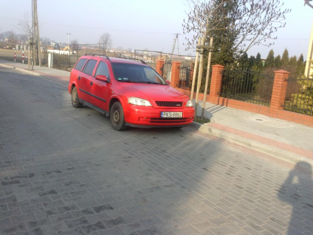

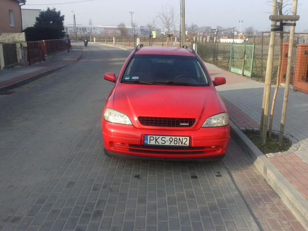

Tak to by wyglądało na dzień dzisiejszy jak się zrobi ładna pogoda i będę miał chwilę czasu by przypicować astrę to na pewno się pojawią nowe zdjęcia :) czekam na komentarze i sugestię do do mojej asterki milewidziane również dobre rady :)
