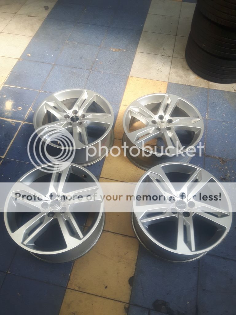

Koło już kupione i przyjechało. Wpadnie 19" :) Kupiłem ostatnimi czasy felgi od Range Rovera Evoque w rozmiarze 19" felga jest 5x108 więc wrzucę je na śrubach pływających. Na razie musze odstawić ją do firmy Wheel-Wide w Łodzi (dzięki Steru za cynk :ok: ) na powiększenie otworu centrującego z 63,4mm na 65,1, a następnie felgi idą do Graudenz Garage do Kamila na odnowienie. Szukam opon 235/40/19 i może jeszcze wpadną na końcówkę sezonu, ale jak finalnie wpadną na następny sezon to też będzie git.
Tak się prezentują fele już u mnie :)
i małe VT jak się to będzie prezentowało.

Dodatkowo wróciły felgi z poszerzania otworu centrującego i postanowiłem przymierzyć czy koło siądzie do Saaba. Według mnie jest mega spoko tylko nie wiem czy jakiś dystans by się nie przydał.
Obrazek Obrazek Obrazek Obrazek Obrazek Obrazek
