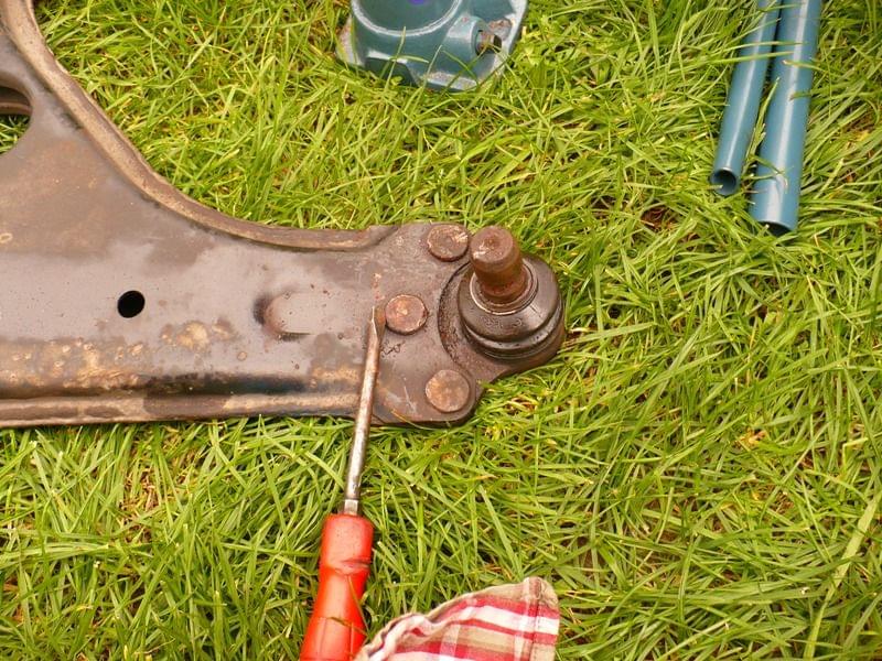

Zamiast bawić się w wymianę samego sworznia - polecam wymieć cały wahacz.
Według mnie mnie pracy bo nie trzeba roznitowywać sworznia od wahacza.
Poza tym mamy pewność, że mamy nowy prosty wahacz.

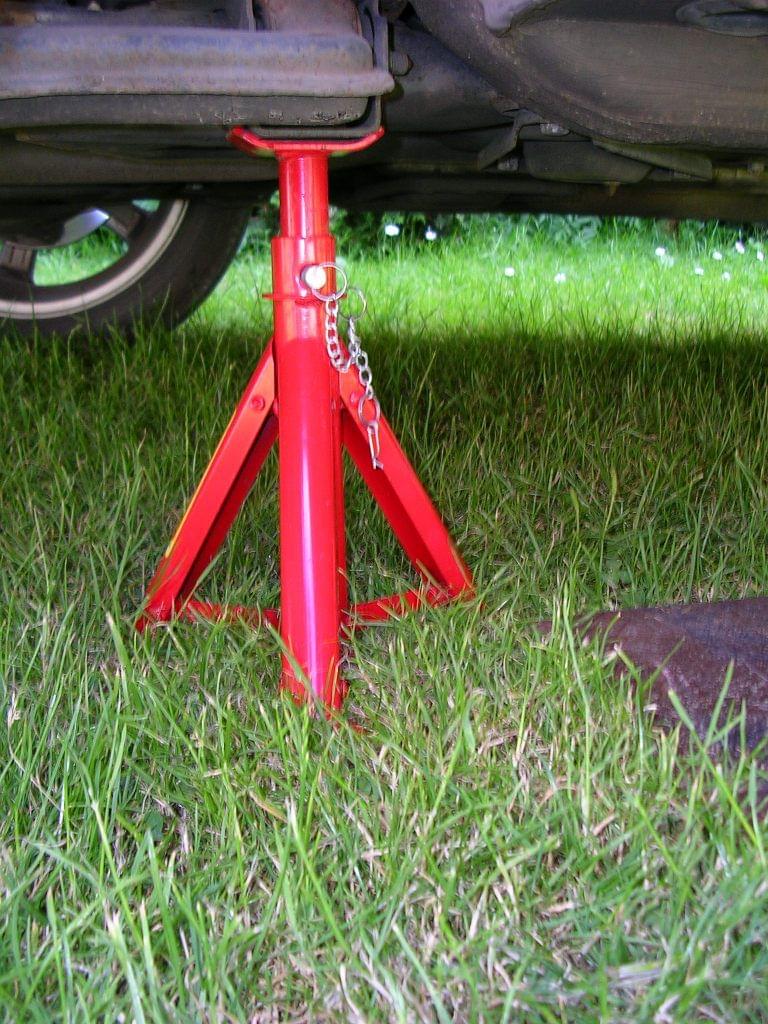

Następnie dla bezpieczeństwa zabezpieczamy samochód konikiem - najlepiej pod sanki.

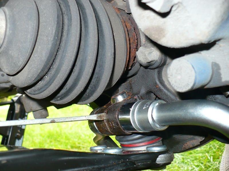

Odkręcamy kolejno sworzeń wahacza od piasty :
2 x 18 Klucz + śrubokręt lub mały przecinak do rozchylenia piasty.
Śrubę można spokojnie wyjąć - jednak sworzeń nie wyskoczy z piasty - trzeba wbić coś w przerwę piasty i młotkiem potraktować wahacz i wtedy dopiero wyskoczy.

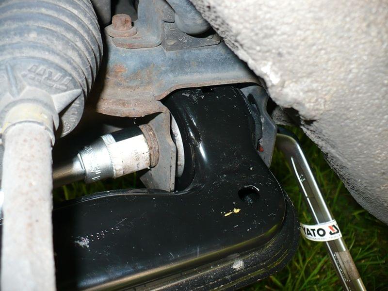

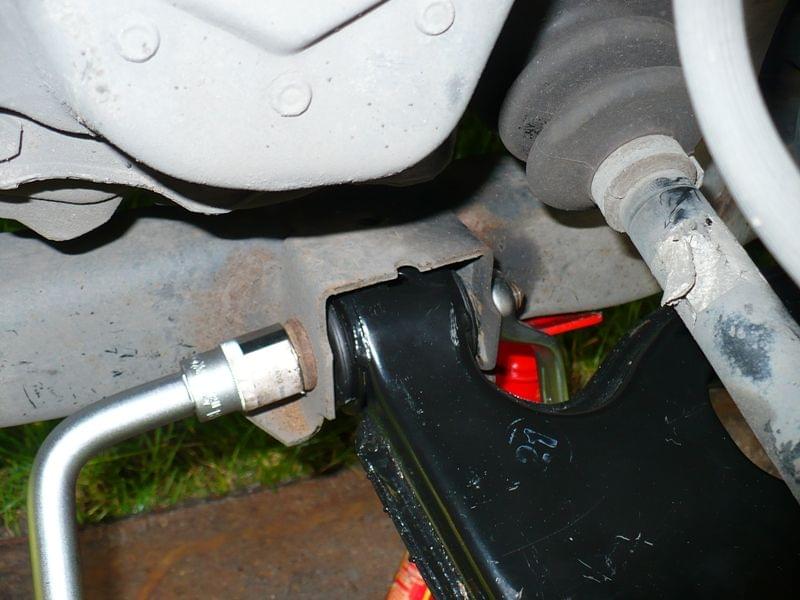

Następnie odkręcamy wahacz od sanek.
Tył klucz 2 x 18.
Przód klucz 2 x 18

Jednak przy przykręcaniu nowego wahacza należy ustawić wahacz w pozycji idealnie poziomej tz zero i dopiero go dokręcić do sanek. To jest jego prawidłowa pozycja. Przykręcenie w pozycji opuszczonej może negatywnie wpłynąć na gumy w mocowaniach do sanek.
Ja wykorzystałem do tego podnośnik olejowy podstawiłem pod kolumnę - konkretnie po sworzeń wahacza i podniosłem do odpowiedniej pozycji.
Potem wszystko porządnie dokręcam.
