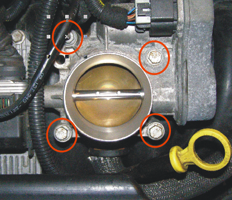

Następnie mamy już odkrytą przepustnicę. Teraz trzeba się zająć czterema śrubami:

Wymieniamy uszczelkę i dokładnie czyścimy jakimś środkiem czyszczącym ale nie WD40 musi to być środek który nie jest lepki. Ja to robiłem środkiem "CARBURETTOR CLEANER" ale na allegro można wybierać różne środki. Albo po prostu jak ktoś już pisał czymś na bazie alkoholu itp. W przypadku przepustnice do z22se nie ma żadnych "otworków" do przepchania igłą itp. Miłej zabawy a podczas składania wykonujemy wszystko na odwrót. Pozdrawiam Semman :)
