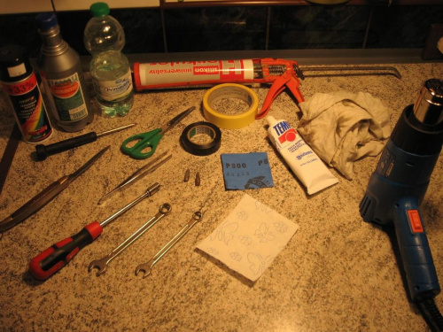

Wszystkie papiery kosztowały mnie 5,90,- pasta znalazła się w domu :)
Użyłem 3 granulacji papieru: 800, 1500, 2500. W zupełności wystarczy. Nie potrzeba piętnastu różnych granulacji... Mocniej zmatowioną lampę potraktowałem trzema granulacjami natomiast tą lepszą tylko 2500 + na obie (po wyschnięciu) pastą TEMPO i polerka. Polerowałem ruchami okrężnymi nanosząc punktowo pastę na powierzchnie lamp. Papiery są wodne więc klosze non stop polewane niewielką ilością wody.
Poniżej cały "sprzęt" potrzebny do tego:

1. Sprzęt potrzebny do całej operacji:

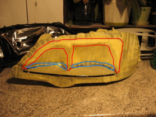

12. Następnie najbardziej żmudne zajęcie. Oklejanie lamp przez malowaniem.
Używamy do tego zwykłej taśmy malarskiej. W miejsca zaznaczone na czerwono przed przyklejeniem danego paska taśmy trzeba coś podłożyć np kawałek gazety. Tak żeby Żaden pasek nie dotknął odbłyśnika bo go po prostu zerwie. Natomiast miejsce zaznaczone na niebiesko tak przyklejamy taśmę malarską do izolacyjnej ale też nie można mocno przyciskać. Ja to robiłem pierwszy raz i pozwoliłem sobie na oklejenie także całego osprzętu za lampą tak na wszelki wypadek.

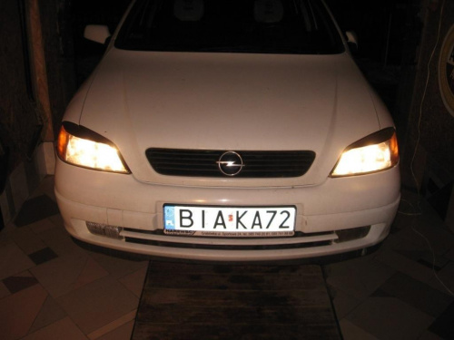

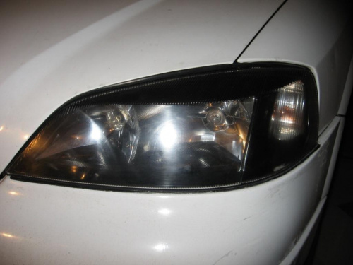

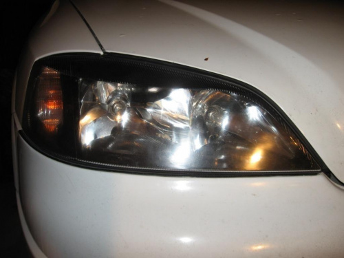

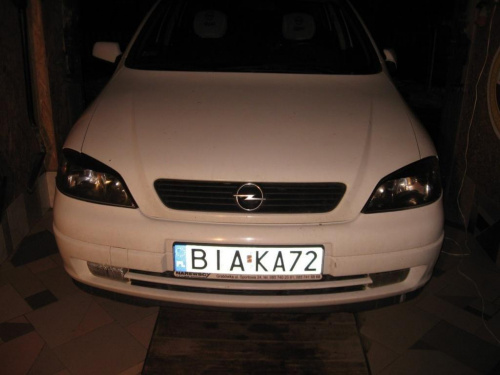

Zostało nam podziwianie efektu końcowego :super:
Porobię foty w dzień ale to dopiero w niedzielę :)
