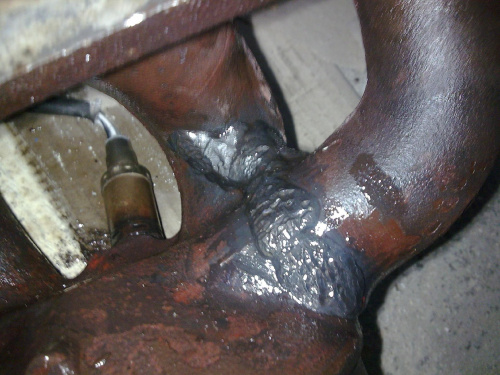

po dłużym czasie udało mi się dostac całkiem okazyjnie ładny kolektor z katalizatorem do mojego silniczka. Sprzęt został zakupiony na allegro z autka o przebiegu ok. 73k km z gwarancją rozruchową w promocyjnej cenie 300PLNów :mrgreen:. Stary katalizator by juz pusty, na ssaniu lub przy gazowaniu wydawał odgłosy jak stary poldek na wyższych obrotach, ponadto kolektor był już spawany, dlatego nie było sensu regenerować -wymieniać wkładu. Przypominam, że autko na 230k km.

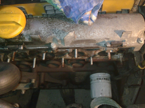

Biorąc sobie za myśl przewodnią "co zaoszczędzisz zostanie na inne prace" postanowiłem wymianę przeprowadzić samodzielnie (koszt w serwisie z tłumikami ok 150PLN + części). Największe obawy miałem przed odkręcaniem szpilek, w razie ukręcania w głowicy nie byłem technicznie przygotowany na rozwiercanie i gwintowanie. Poszło jednak całkem ładnie; 5 nakrętek nie puściło a wykręciły sie razem ze szpilkami - te zostały wymienione. Nawiększy opór postawiła sonda lamba, której żadnym sposobem nie mogłem wykręcić i ostatecznie musiłem pomóc sobie kątówką.

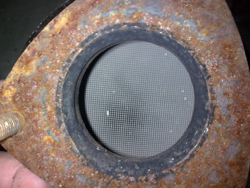

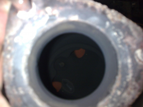

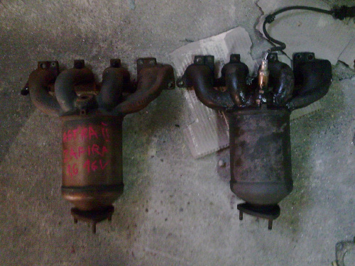

Porównanie
Stary katalizator
"Nowy"
Spaw starego kolektora
Szpilki
